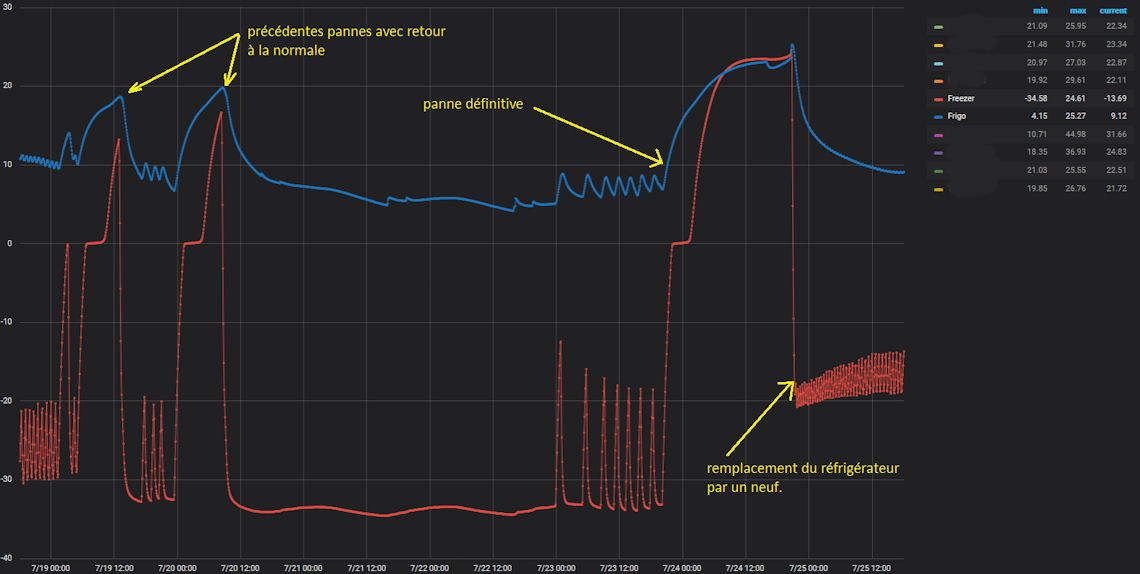

Et aujourd'hui j'ai vu l'image suivante. Tout de suite j'ai remarqué qu'il y avait un problème sur la courbe des températures du Freezer en rouge et du Frigo en bleu
temp 2 days all 1140x580
Voyons maintenant de plus près ce graphique en zoomant et isolant les 2 courbes ci-dessous.
Effectivement il y a un problème. Le réfrigérateur est définitivement mort. En regardant l'historique sur plusieurs semaines je me suis apperçu que ce n'était pas la première fois et qu'il ne fonctionnait plus pendant environ 8h, et ces 8h étaient pendant la nuit. Donc le matin à la prise de service les collègues ne s'appercevait de rien car le réfrigérateur était à la bonne température.
temperature 2 days 1140x580
Maintenant voici l'analyse des courbes, les commentaires dans le texte.
Conclusion, nous avons acheté un nouveau réfrigérateur, car réparer celui en place était économiquement pas rentable.
et voici la nouvelle courbe depuis le remplacement
remplacement FR 1140x574
